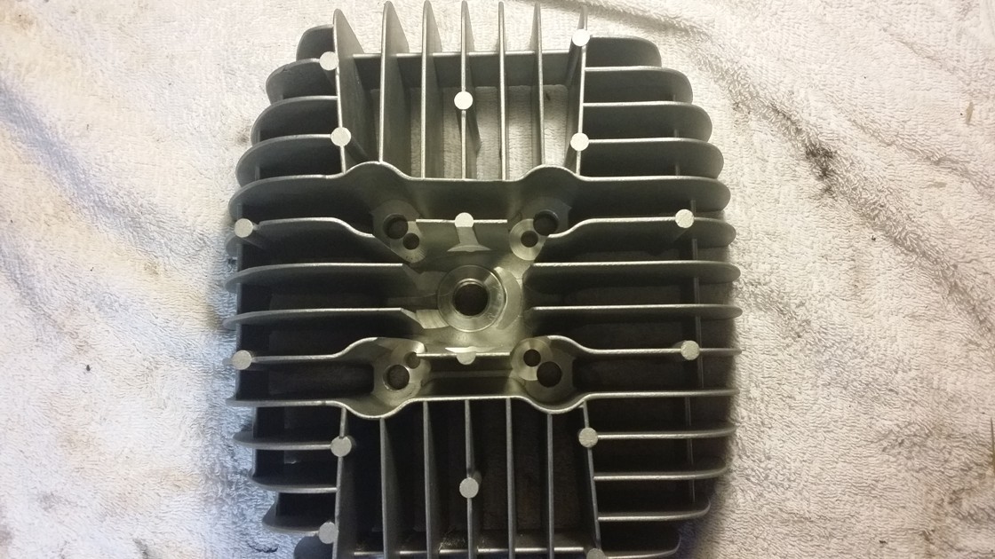

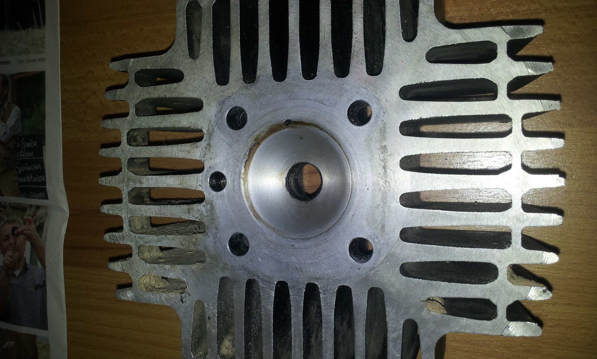

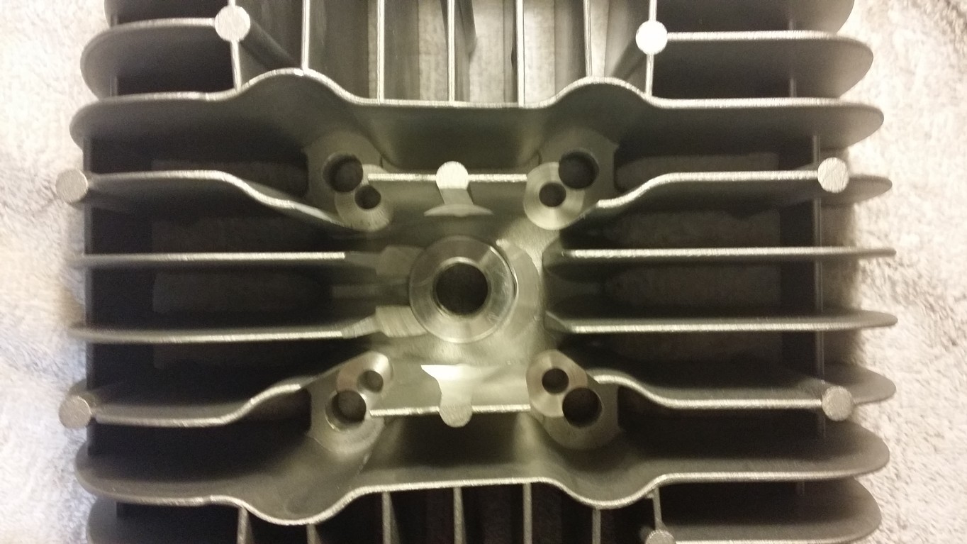

      Das macht keinen Sinn.... Entweder X50, oder Monzakopf. Wenns noch größer sein soll: Kreidler SBW ausgefräst mit Kalotte. Kostet aber auch- für so ein komplett Set in 50 ccm biste 150€ los...
      Vegetarier kommt ursprünglich aus dem indianischen Sprachgebrauch, und bedeutet "...zu blöd zum jagen oder fischen..."
      Der X50 / Monza ist ebenbütig von der Kühlfläche. Der X50 müsste abgedreht werden, der Monza passt nahezu so drauf und hat- entgegen dem Metrakit mit QK / QF- einen sphärischen Brennraum. Der ausgefräste SBW-Kreidlerkopf mit Brennraumkalotte ist so ziemlich das größte, was mann für liegende Zylinder kaufen / bauen kann...

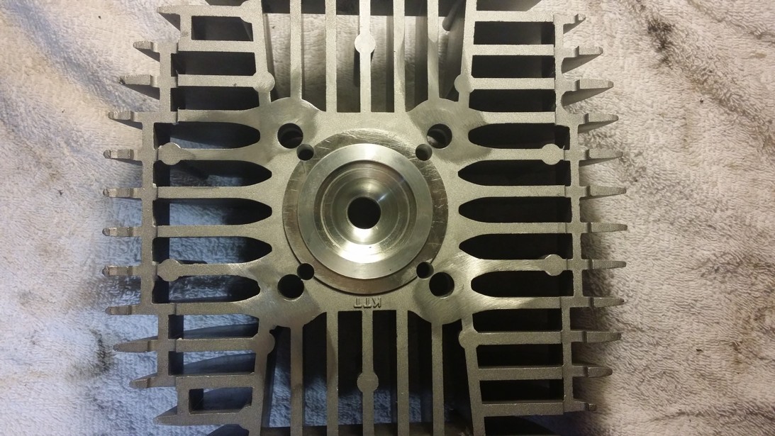

      Du brauchst nicht aufschweißen- der Monza / X50-Kopf wird auf ca. 8,5mm Dichtfläche / Anfang Kerzengewinde abgedreht, und die dann zu kleine Fläche auf 38,5 mit dem Radius des kolbens ausgedreht- fertig. Das wäre dann ein sphärischer Bfrennraum- der läuft sehr gut auf Puch. Der Diegowieumbau mit höherem QF-anteil bringt- außer der Kühlung- keine Leistungsvorteile- soviel sei gesagt.
      Kann ich nur bestätigen. Hatte letztes Jahr den x50-Kopf drauf. Tipp kam von meinem Vorredner. Das Ding ist super gelaufen. Dieses Jahr Kreidler SBW Kopf. Auch perfekt.
      Bild im Anhang ist der x50.
